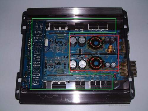

Anbei ein Bild, was die "Verarbeitungs" Qualität von BOSE angeht..
Bilder sagen mehr als Worte..
erstes BILD :
BOSE 5-Kanal Autoverstärker (5* 5 W RMS) wie er auch bei Audi, BMW, etc. verbaut wird.
zweites Bild :
Ground Zero GZHA_4150, 4 Kanal mit 4 * echten 100W RMS

Bose-amp-innenleben
Gzha-4150x-innenleben
