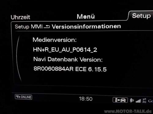

ist das ein Pflichtupdate?
Lass bitte mal hören wie das Update war...
werde jetz dann mal im MMI schauen welche Version bei mir drauf ist...
Kleiner Tip: Wem es reicht und zufrieden ist, sollte nicht updaten!
Quatsch. U.a. Miles hat hier im Forum bestätigt, daß das Update die Anlage erst richtig aufweckt. Apropo aufwecken: Ihr müßt nur aufpassen, daß die Fachkräfte beim :) auch ausgeschlafen ans Werk gehen, und das Update entsprechend der verbauten Hardware aufspielen ... :eek:
Anbei mal ein Bild meiner version .....
wiegesagt Wagen ist 3Monate alt - daher würde ich es nicht verstehen wenn ein neuerer Wagen eine ältere Version drauf hat...
20131104-192436
Hab ich auch, ohne update...
Uiuiui...da ich die Tage zum :) darf, komme ich ins grübeln, ob ich bisher audiophilen Genuss verpasse...
Meiner (06/13) hat P0614_2 (siehe Bild)

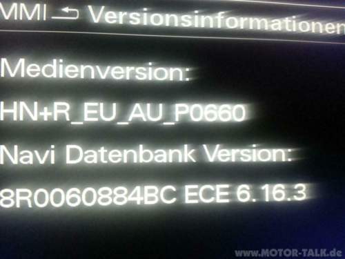

Ist nun mit 612&614 (wie weiter oben beschrieben) alles gemacht oder geht es noch weiter mit der Optimierung. Bei mir kann der Spiegel schon vibrieren nur habe ich keinen Vergleich zum früheren System.
anspitzer
Mmi-a6
Die ältere Navi-SW hast Du auch noch ... :confused:
