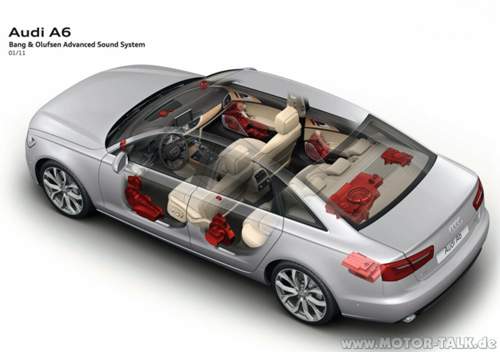

Wo hat dann der 4F den Bass hergeholt, keinesfalls aus dem nicht vorhandenen Sub. Wenn man die einzelnen Lautsprecher zwischen 4F und 4G grob vergleicht, gibt es eher geringe Unterschiede. Unten in den vorderen Türen sind sie beim 4F inkl. Reflexgehäuse größer. Dafür hat der 4G einen nicht gerade kleinen Sub. Vlt. wurde vergessen den anzuschliessen 😉

Beim B&O ist es gar nur ein 20er, dafür aber im geschlossenem Gehäuse. Und so grandios soll der Bass im B&O auch nicht sein. Also muß die Ursache noch wo anders liegen (und damit mögliche Gegenmaßnahmen) ...
Gruß DVE
A6-b-o

Es fehlt die Lautstärke des Subs - schon wiederholt im ASS-Thread von mir geschrieben und auch getestet !
Ein seperat zwischengeschalteter Amp brachte selbt mit dem Original Sub bessere Ergebnisse. Besser wurde es noch, wenn der Amp nicht mit dem original Subsignal gespeist wurde, sondern das Signal an den hinteren LS abgegriffen und mittels seperaten Tiefbassfilter zugeführt wurde. Idealerweise ersetzt man neben dem zusätzlichen Amp auch den Sub durch was "anständiges". Wohlwissend, daß diese Lösung dem Kofferraumvolumen abträglich ist. Die Möglichkeit, im Hidden-Menü die Pegel anzuheben, bringt ungenügende Ergebnisse. Man erhält zwar auch mehr SW-Pegel und könnte sowohl Höhen, als auch Tiefen zurückregeln - die fast penetranten Mitten bekommt man nicht weg ...
Hat eigentlich schon mal einer mit dem Gedanken gespielt, den Subwoofer vom Bose durch den vom B&O zu ersetzen?
