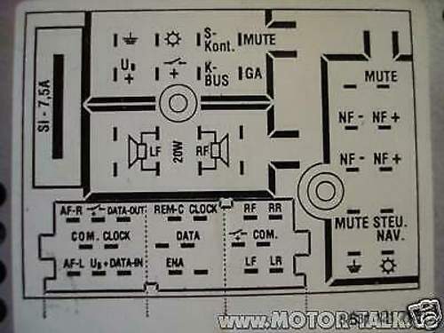

Hallo Leute.
Ich fahre einen Audi a6 c4 Avant Bj 96 Buisness ohne Bose soundsystem!
Habe mir jetzt ein originales Komplettes Bosesoundsystem aus einem Audi s6Plus erworben,
und auch schon verbaut!
Habe den Originalen Kabelbaum dazu richtig verlegt,und meines erachtens auch richtig angeschlossen!
Jedoch lässt sich der Radio nicht einschalten.
Die beleuchtung jedoch funktioniert einwandfrei wenn ich den Lichtschalter betätige!
Meine Frage:
Was kann die ursache sein das der radio nicht funktioniert?
ich bitte um eure Hilfe
Mfg mÜLI
34 Antworten
Sicherung 7,5A ist ganz!
Wenn ich ich den schwarzen (ISO) abstecke ist die beleuchtung aus!
Wenn ich die anderen zwei ausstecke passiert garnichts!
Ob strom auf den steckern ist kann ich heute leider nicht sagen da mein Messgerät hinüber ist, und ich mir erst morgen ein neues anschaffen kann!
Der Schwarze Stecker ist die Plusverbindung da ist auch das Pluskabel für die Beleuchtung drann. Aber Plus ist nicht gleich Plus.
Die anderen 3 Stecker blau grün gelb sind nur für den wechsler bosesignal und boxensteuerleitung. hat also nix mit dem strom für das radio zu tun.

Hab jez alles durchgemessen!
Wenn ich das licht einschalte haben beide remutkabeln(Graublau)Strom,wenn ich das licht ausmache nicht!
Wenn ich den zündschlüssel anstecke und umdrehe hat der kleinere rote Strom,wenn ich den schlüssel abziehe nicht!
Die beiden dickeren rotblauen und der eine dickere weisse weisen nie Strom auf!
Was kanns haben?-:
Also leider habe ich die Kabelfarben nicht mehr auswendig im Kopf. Wenn Du auf dem Photo schaust, dann musst Du da vo K-BUS steht normal ( an deinem Radio ) Dauerstrom haben genau wie da wo + ( Plus ) steht.
Zwischen den beiden ist geschaltetes Plus für die aktive Antenne und neben dem - ( Masse ) ist eine Sonne...das ist die Beleuchtung und daneben steht S-KONT was Schlüssel Kontakt bedeutet und das ist das PLUS was über die Zündung geschaltet wird. MUTE ist nicht wichtig und drüber ist GALA...für mich nie wichtig gewesen.

Meine güte, hab ichs endlich!
Sowas kann nur mir passieren!*g*
Hab den kabelbaum mit den relais nochmal ausgebaut und nachgesehen was es haben könnte!
Da erblickte ich das lose pluskabel!
Denke mal das ich, wie ich die sicherungen im motorraum herausgenommen und kontroliert habe ich beim wieder einstecken das pluskabel aus der führung getaucht habe und somit die Strom zufur unterbrochen habe!
