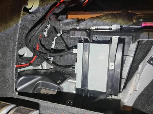

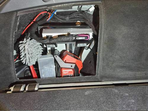

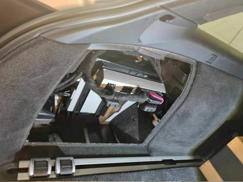

hab ein fl mit dsp drin kein tv.
Hab bis jetzt die boxen in den Türen getauscht. Den Verstärker verbaut , verwenden extra kein wort angeschlossen , ks wurde auch entfernt. jetzt kommen wir zu meinem Problem.
DSP Bose
T10ao/10 weiß gelb -> T32/5
T10ao/14 braun gelb -> T32/17
T10ao/9 weiß schwarz -> T32/16
T10ao/13 braun schwarz -> T32/15
T8q/3 schwarz gelb -> T32/8
T8q/7 braun rot -> T32/7
T8q/2 blau gelb -> T32/4
T8q/6 braun grün -> T32/3
T8q4 rot lila -> T32/22
T8q/8 braun lila -> T32/21
T8q/1 weiß grün -> T32/20
T8q/5 blau grün -> T32/19
Neu musst du ziehen nur bei Bose:
T32/1 Klemme 30
T32/2 Klemme 31
T32/11 Lautsprecher hinten links - Reihenschaltung->Lautsprecher hinten rechts -> T32/12 wieder zurück
T32/13 Mittelton vorn Mitte +
T32/14 Mittelton vorn Mitte -
T32/10 Innenmikro weiß
T32/9 Innenmikro braun
T32/23 Schirm Mikro
T32/29 Diagnose grün/lila
hab sämtliche threads durch was bose angeht aber werde immer noch nicht schlau draus.
also radio unit bleibt drin und bose verstärker kommt dazu ? wird ja alles im Turm Verbaut.
brauche ich jetzt ein split vom LWL Kabel ?
Radiounit Kabel hat ja 15 Kontakte , Bose verstärker bekommt 12 davon eingesteckt. Passen die alle 1zu1 oder muss man was löten ? Die restlichen 3 bleiben in der radiounit mit der Antenne und LWL Split ? Soweit hoffe ich dass das alles richtig ist.
9 davon werden neu verlegt.
klemme 30 und 31 masse und plus pol ?
Innenmikro der vorne in der beleuchtung neu verlegt wird ?
Schirm Mikro
Diagnose grün/lila
was sind die beiden und wo kann man die her bekommen ?
Vielen dank schon mal voraus für die Mühe
VG
Diagnose grün/lila
das kann man beim radio abgreifen. Also bleibt nur die Frage nach dem Schirmmikro.
hat den keiner eine idee was der schirm micro ist ?
soweit bin ich
alle Boxen vom Radiounit abklemmen , 3 müssen umgelötet werden und restliche 3 können getauscht werden. center und surround sind dran. Micro von vorne ist dran aber woher kommt der schirm signal ?
der ringbruch oder diagnose leistung muss es auch zu radiounir oder nur zu bose ?
beim radio bleiben dann plus und minus , lwl kabel , Antennenkabel und der diagnose kabel ?

Also ich habe den Umbau jetzt auch seit mehreren Wochen hinter mich gebracht. Es funktioniert alles einwandfrei. Die Plusleitung muss ich noch Wikeln
