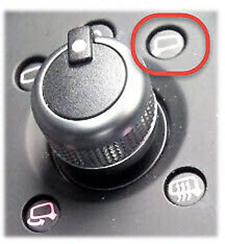

Themenstarteram 14. Juli 2018 um 19:57
Ich habe eigtl keine Bordsteinautomatik und vor Monaten meinte Scotty auch mal, dass man das nicht nachcodieren kann. Jetzt eben beim parken bewegte sich mein Spiegel auf einmal. Wie kann das bitte sein? Hat Audi das via Update gemacht? Wenn ja, können die einfach so mein Auto update ? Läuft das dann über meine SIM (Datenvolumen)?
Und ich habe gestern die myAudi App geladen und bisschen geschaut, da die ja neu ist. Dann auch direkt bei myaudi am Auto eingeloggt und in der App. Vllt kam es davon?

Die Bordsteinautomatik ist nur aktiv, wenn der Wahlschalter auf den linken Spiegel eingestellt ist. Vllt war dein Wahlschalter nicht entsprechend eingestellt? Nur eine Vermutung...

Weil Du es nicht bemerkt hast. Der Drehschalter für Spiegelverstellung darf glaube nicht auf 0 oder links stehen, sondern auf rechts.

Der Spiegelschalter muss auf den rechten Spiegel eingestellt sein. Dann funktioniert er. Wenn er in Bordsteinmodus ist, kannst du den Spiegel einstellen wie du es willst. Der merkt sich das fürs nächste Mal.
funktioniert genau wie beim B8.
Du wirst schlicht und einfach den Spiegeleinsteller nie auf 'rechts' gestellt haben. Irgendwann hast du doch mal den Schalter auf 'rechts' verstellt und die Funktion damit aktiviert. So wird's gewesen sien. Da bin ich mir 100%ig sicher.
Das ist das ganze Geheimnis.
Natürlich kommt das nicht auf einmal von selbst oder per Geisterhand ;)
Freu dich doch, dass du nach einem Jahr ein gewünschtes Feature tatsächlich im Auto hast.

@burgmensch schrieb am 14. Juli 2018 um 23:57:19 Uhr:
...ihr habt natürlich recht, der Wahlschalter muss auf „rechts“ stehen!
