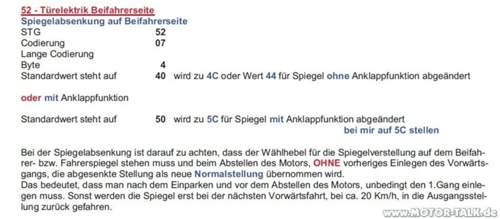

Original geschrieben von crosser652
Kann mir einer sagen was ich mit VCDS codieren muss welches Bit/Byte ?
Vielen Dank
Hier ein Auszug aus dem Sammelfred "Codierungen hier sammeln"...
Spiegelabsenkung

Die Bordsteinautomatik ist mit VCDS ganz einfach zu kodieren, habe ich erst vor 14 Tagen bei einem A4 Mj. 2009 gemacht.
Allerdings fährt der Beifahrerspiegel nicht zurück (da kein Memory !), wenn der Schalter auf Beifahrer steht.
Daher vor Zündung aus den Schalter wieder in die Mitte stellen.
Mit dem Memorypaket funktioniert die Rückstellung ohne Probleme.
Kostet allerdings erheblich mehr ;)
