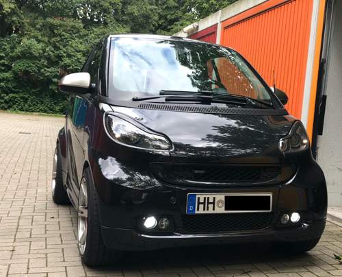

Hallo Leute,
Vielleicht hat einer von euch eine Erklärung…
Ich habe in meinem Zigarettenanzünder so nen Stecker der mir die Spannung anzeigt.
Wenn das Auto im Leerlauf läuft habe ich um die 14 Volt. Sobald ich Gas gebe habe ich nur noch 12,5 Volt.
Spannung fällt definitiv ab da dann mein „Tagfahrlichtmodul“ von MisterDotCom abschaltet da die Schaltgrenze 12,7 V ist.
Jetzt aber kommt der Clou:
Sobald ich mein Licht einschalte habe ich wieder volle 14 Volt…
Ladekontrollleuchte leuchtet nicht.
Das Phänomen ist jederzeit reproduzierbar.
Macht doch keinen Sinn, oder?
Smart 451, EZ 2008, 65tkm, 84 Ps

Moin,
der 451 besitzt einen bedarfsgeregelten Generator, welcher erst bei elektrischer Last (Licht/Sitzheizung/Scheibenenteisung), leerer Batterie oder ohne Last (Motorbremse/Leerlauf) die Batterie lädt.
Habe gerade gelesen was du gefunden hast - stimmt so und ist ein normales Verhalten moderner Fahrzeuge.

Es wird sicherlich auch einen Laderegler geben der unterhalb einer bestimmten Ladung der Batterie den "Befehl" zum Laden geben wird. So eine regelbare Lima hat halt den Vorteil dass die bei wenig Last auch nur wenig "bremst" und damit zumindest auf dem Papier etwas Sprit spart. Lima und Klima gehen halt auch etwas auf den Verbrauch.

Sogar wenn ich nur das Standlicht einschalte geht die Ladespannung hoch.
Nur frage ich mich wie ich dann mein Tagfahrlicht betreiben soll was MisterDotCom anbietet.
