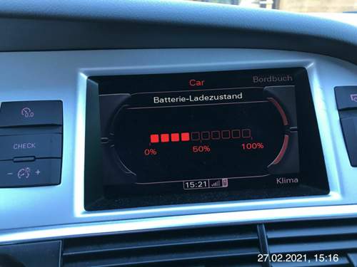

Hallo zusammen, ich habe auch eine Frage. Audi a6 4f c6 (2005) Bordcomputer zeigt seid 10 Tage Batterie Schwach .
Ich habe gemessen;
Motor aus;12,5
Motor an; 14,7
Hat jemand eine Idee, ob das Auto neue Batterie braucht oder die Werte sind normal ?

Das ging all die Jahre (als ich noch 20.000 km pro Jahr gefahren bin) immer gut aber durch das wenig fahren muss ich inzwischen ab und zu mal nachladen, im FIS kam auch schon die Meldung "Batterie schwach - durch Fahrbetrieb aufladen" (oder so ähnlich) und die Anzeige vom Battrie-Ladezustand im MMI-Monitor zeigte mir 20 %.
Ladezustand
Meiner Erfahrung nach verringert sich der Balken, wenn Die Batteriespannung kleiner als 12V ist. Das hatte ich in den kalten Tagen beobachtet.

@RudiS: Wenn die Leerlaufspannung (Motor aus und Busruhe) weniger als 12 Volt beträgt, ist Alarm angesagt und auch Aktionismus, dann gehts dem Akku dreckig, und wer Schäden verhindern will, sollte sofort zum Lader greifen. Welcher ist weniger wichtig, ganz sicher kein Brutalo-Lader, Hauptsache: sofort.
Grüße, lippe1audi
@RudiS :
Ja, das passt - als die 20 % anzeigt wurden, war die Spannung ohne Zündung auf 11,8 Volt runter. Ich werde das mal Beobachten bzw. Nachschauen wenn die Spannung wieder auf ca. 12 Volt abgefallen ist.
Nachtrag - Editieren geht nicht mehr:
Da ich am Montag wieder fahren muss und der 4F schon wieder ca. 2 Wochen nicht bewegt wurde habe ich heute Nachmittag mal nach der Spannung geschaut:
Wagen abgeschlossen - 12,0 Volt
Wagen geöffnet - 11,8 Volt
Zündung an - 11,5 Volt
Batterie Ladezustand - 40%
