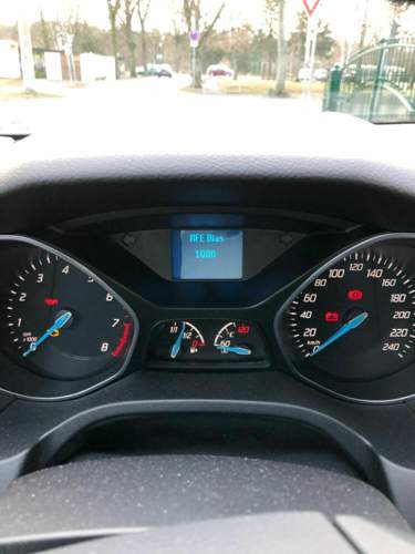

1. Zündung AUS
2. Linke "OK-Taste" am Lenkrad drücken und halten
3. Zündung EIN
4. Wenn "Test" im BC-Display erscheint, OK-Taste loslassen.
5. Mit Pfeil hoch/runter bis zu "AFE-Bias"
6. OK einmal drücken und BIAS lässt sich auf jeden Wert zwischen 100 u. 2000 einstellen. Den korrigierten Durchschnittsverbrauch kann man sich unter AFE ansehen.
Service-Menü wird mit "Zündung AUS" verlassen.
Formel zur Ermittlung des BIAS:
(Werkseinstellung: 1000)
BC-Durchschnitt
---------------------------- x 1000
Errechneter Verbrauch

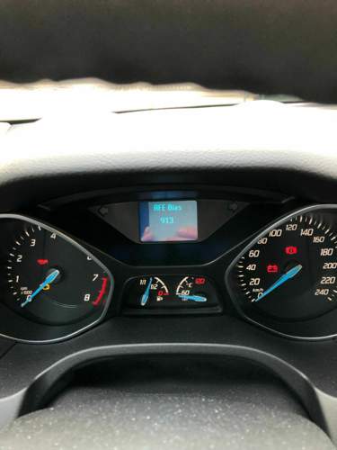

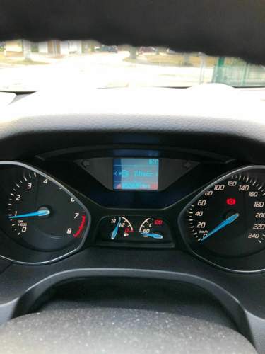

Wer so wie ich einen VFL hat: im BC den AFE BIAS von Standard 1000 auf den errechneten Wert ändern. Rechnung: angezeigter Verbrauch (bei mir 6,3) mal 1000 durch errechneten Verbrauch (bei mir 6,9). Ergebnis 913 (gerundet).
Wie ihr dahin kommt: linkes Steuerkreuz OK halten, Zündung an, OK loslassen, und nun durchklicken. Wert ändern, Zündung aus, wieder an. Verbrauch wird nun korrigiert dargestellt.
