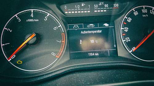

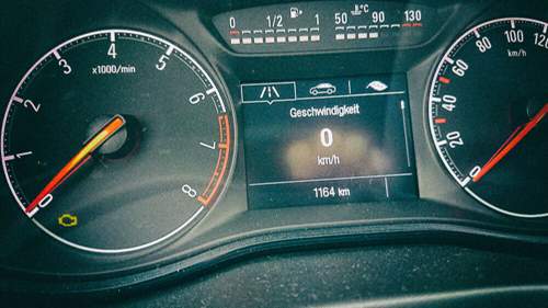

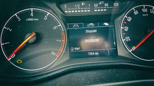

Bilder der Bordcomputer Funktionen nach der Freischaltung, sehen auch ab Werk nicht anders aus.
Digitaler Tacho
Außentemperatur
Stoppuhr
