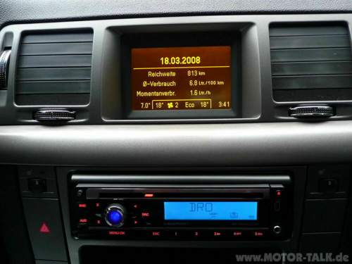

Hallo Gemeinde, ich habe zu diesem Thema auch einige Fragen.
Zu allererst eine Frage zu meinem Bordcomputer und dem Display. Im Anhang ein Bild, nicht von meinem Auto, welches das BC Display zeigt, welches bei mir verbaut ist. Um was für ein Display handelt es sich? Wenn ich mit Vectra C GID auf die Pirsch gehe finde ich Displays die komplett anders, irgendwie "moderner" (heller Hintergrund, schwarze Schirft) aussehen und wesentlich mehr Informationen anzeigen.

Das ist das Gid (grafikinfodisplay) im nachtmodus
Im tagmodus ist alles andersrum

Bei dem FL wird der Wischerhebel mit dem knöpfen nicht funktionieren mit dem FL GID.
Du kanst eben ein GID wie auf dem Bild 3-Zeilig verbauen und kannst dann auch BC und Setting haben durch programmierung auf ohne Radio. Da wird die Steuerung per LFB gemacht.
Ohne Regensensor giebt es auch keine Wischinterval anpassung, da das Rädchen eigentlich für die empfundlihreit von dem Regensensor zuständig ist.
3-Zeiliges GID giebt es nur von Delphi für Signum/Vectra C soweit ich weiss, bzw habe ich keine Siemens GID 3 zeilig für FL gesehen.
VFL GID würde nicht funktionieren da BC bei dem im Radio drine ist soweit mir bekannt ist, bzw die von NCDC 20xx reihe ist es so.
Auch wegen der Klimaanlage, wenn ECC verbaut ist, würdest du eine Klimasterung von VFL brauchen, ist halt sehr fraglich das ganze.

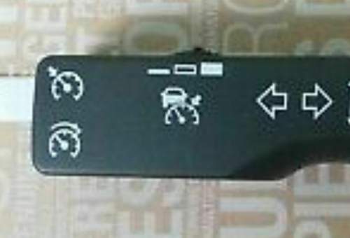

Es gibt auch einen ganz interessanten Blinker-Hebel mit einem Rädchen dran, der für einen Tempomat mit Abstandshalter gedacht war. Hat Opel nie in Serie gebracht, aber den Hebel gibt es (angeblich) zu bestellen. Er soll sogar funktionieren, aber damit stellst du nur die Beschleunigung ein, die der Tempomat zum Erreichen der gespeicherten Geschwindigkeit verwendet.

Ja... kannste dir einfach reinhängen... kostet neu 40 50 eu..
Hab einen liegen.. wenn ich mal ne Minute Zeit hab klipps ich ihn mal ein

Ja, mein FOH meinte 54,- inkl. für den Hebel
Mit einfach reinhängen ist der tempomathebel gemeint.... nicht der wischerhebel mit knöppkes

Der Wischerhebel mit Knöpfen funktioniert nur im VFL mit den GID's bis CCR2006; geht also im FL nicht; auch wenn es sich programmieren ließe (Außer man baut auch das VFL GID mit ECC ein)
Ab CCRT / NCDR/NCDC funktioniert die Bedienung des GID und des CID nur über das WerksRadio (auch über LFB; solange das WerksRadio verbaut und eingeschaltet ist).
Die ewige Behauptung das der BC im Radio ist, stimmt nicht; der BC ist immer im Display verbaut.
Du kannst dein GID auf "Kein Radio" programmieren und dann wird es über die LFB bedient.
Alternativ gibt es auch Radios; das eine Bedienung der LFB und des GID's mittels eines CAN-BUS Adapter/Emulator ermöglicht.
