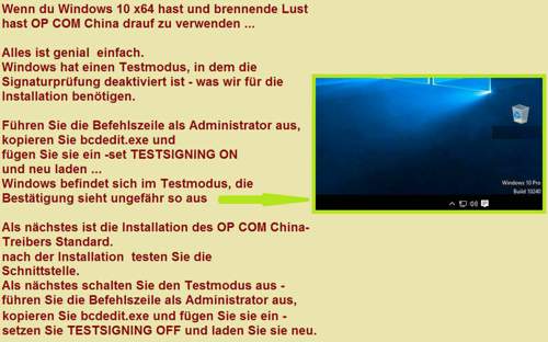

Er will vermutlich darauf hinaus, dass die Klon Treiber nicht signiert sind und Win 10 dann per default die Installation verweigert. Nicht signierte Treiber kannst du dann wie folgt installieren (oder alternativ der Anleitung im Bild folgen; was ich noch nie getestet habe):
Installation OP Com Treiber unter Win 10:
Unten links auf Windows Symbol klicken
Auf "Ein/Aus" klicken und dann mit gedrückter Shift Taste ( Großschreiben) auf Neustarten klicken
Ihr gelangt ins UEFI, dort auf "Problembehandlung" klicken
Unter den "Erweiterten Optionen" findet ihr nun die "Windows-Starteinstellungen". Klickt dort auf den Button "Neu starten"
In der nächsten Übersicht auf "7: Erzwingen der Treibersignatur deaktivieren" klicken
Wenn der Pc hoch gefahren ist den Treiber den ihr im OP Com Instalationsverzeichnis unter DRIVER findet installieren.

Genau so habe ich es gemacht wie oben schon geschrieben
@meisterjaeger schrieb am 15. Januar 2022 um 14:01:19 Uhr:
So ist es. Es wird sich ja nicht mal die Mühe gemacht, zu googlen was die Treibersignatur (wenn es einem schon nix sagt) ist. Also, wie du sehen kannst ist doch der User das Problem. Wie ich es mir gedacht habe.
Wenn du gelesen hättest wüsstest du das ich per Treiber erzwingen installiert habe. Treiber ist auch passend drauf und wird nicht mit Ausrufezeichen angezeigt....
Also bitte einen anderen Tipp. Ich denke das Ding ist kaputt
