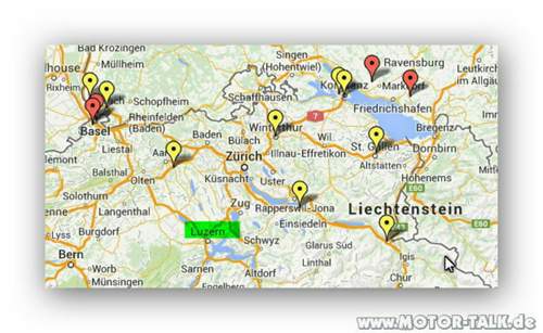

Von den Angeboten aus der Bucht halte ich nichts, die sind zu teuer und man weiß nicht ob man eine schlechte Raubkopie bekommt die dann vielleicht nicht funktioniert. Ich würde mir einen VCDS User in der Nähe suchen, viele davon haben die original CD's die man mal ganz offiziell bei der Audi-Vertreung um die Ecke kaufen konnte. Das hat auch den Vorteil das der VCDS-User dann eventuell nötige Codierungen durchführen kann da bei dem Update Einstellungen verloren gehen können. In meiner Sigantur sind Links zu den Userlisten....

Kenne keinen, keiner weiss bescheid was das genau ist nur hier im Forum kennt man die Lösung in meiner Nähe sagt mir Audi es wird sehr Teuer wir haben keine CD, die anderen sagen du musst zu Audi und ich dreh mich hier im Kreis.. Audi will nur für eine Diagnose 350.- dann muss ich mit ca. 800-1000.- rechnen wenn hier jemand aus meiner Nähe kommt wäre das genial!
Wohne in LUZERN ( SCHWEIZ )

Eine VCDS USER Liste aus der Schweiz kenne ich leider nicht. Ich bin zwar ab und an in der Schweiz, das kann aber noch etwas dauern.
