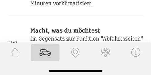

Ich glaube jetzt ziemlich sicher, dass die Zuverlässigkeit der Boosterfunktion mit dem Zustand der 12V Bordnetzbatterie zu tun hat. Bisher habe ich diese Batterie ca. 1-mal im Monat über Nacht geladen und der booster hat immer zu 100% funktioniert. Im letzten Monat habe ich das nicht gemacht und tatsächlich ist der Booster mehrfach nicht mehr aktiviert worden. Heute Nacht dann nachgeladen und siehe da, seit dem 100% Funktion des Boosters.

Ich mach das, mit dem Auto entriegeln/verriegeln, erst wenn es auch in 5 Minuten Booster nicht läuft.
Das mit dem Kabel ist schon geklärt, es gibt glaub nur noch mind. % Ladung, aber da sagt die App selbst dass es nicht geht. Im Winter lasse ich übrigens Kabel im Auto über Nacht stecken, wenn dann morgens Booster nicht läuft aktiviere ich Laden und dann, nach kurzer Zeit, geht auch Booster. Man lernt ja damit zu leben🙂
