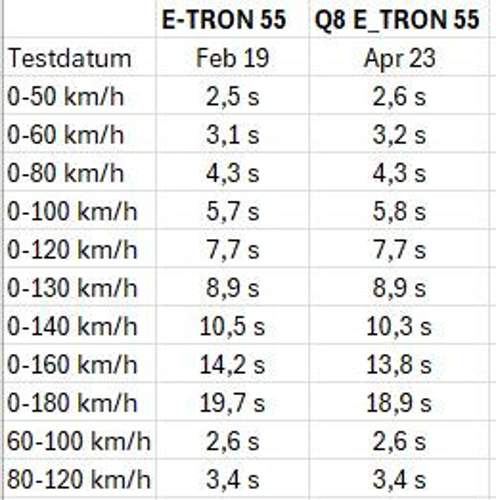

Ich wollte das Thema "Boost" nochmal aufgreifen, beim Q8 55 steht dieser oberhalb von 100km/h ja deutlich kürzer zur Verfügung als beim alten etron 55. Hat mal jemand Zeiten z.B. 100-170km/h von beiden Autos gemessen? Würde mich mal interessieren ob dort wirklich ein klarer Unterschied zu Gunsten des alten bei rauskommt.
Selbst habe ich das nicht gemessen, die beiden wurden aber von AMS getestet. Ich gehe mal davon aus, dass bei Beschleunigungsmessungen der S-Mode aktiviert ist, nach den Messwerten beschleunigt der Q8 im oberen Geschwindigkeitsbereich besser.
Vergleich-beschleunigung
