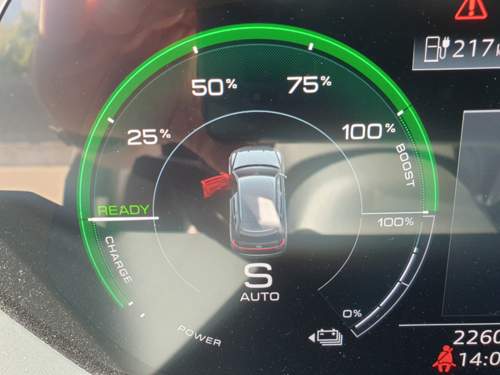

Leider ist es mir bis heute nicht gelungen den Boost Mode auszuprobieren.
Bei der 100% Anzeige ist Schluss. Der Zeiger geht einfach nicht in das Boost Feld.
Hat das schon jemand geschafft?

Es ging mir einfach darum, dass ich irgendwo ablesen kann, ob nun der Boost auch da ist oder nicht - denn auch wenn Du im S-Modus bist und die Skala nach den 100% zwar den Boost anzeigt, ist noch lange nicht sicher, dass der dann auch verfügbar bei Kickdown kommt!;)
Hier wäre eine Anzeige z.B. mit einer grünen Linie innerhalb des „Boostfeldes“ nützlich, damit man erkennen kann, was geht und was eben nicht… und dies BEVOR man Überholen will!;)

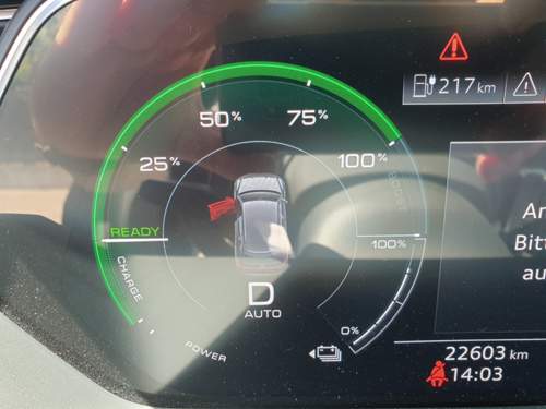

Ich habe hier bei verfügbarem Boost genau so einen längeren, grünen Balken im Boost-Bereich der Leistungsanzeige, siehe auch beide Bilder im Modus S vs. D, gerade aufgenommen. Bei Nutzung des Boost wird dieser Balken kürzer.
Anscheinend ist das bei Dir dann anders?

Also bei mir ist immer dann, 55er SB, wenn das Element grün ist, der Boost auch verfügbar. Man kann sogar mitten in der Beschleunigung den Boost aktivieren oder deaktivieren und spürt das deutlich, hatte ich mal in einem Video festgehalten.
https://youtu.be/b817yBGwWo0
Wenn man dann ein paar Mal geboostet hat, kommt erst einmal kein grüner Balken und somit auch keine Boostmöglichkeit. Ist der Balken da, hatte ich bisher immer auch die Möglichkeit zu boosten, würde sagen, wenn das nicht der Fall ist, Fehler und der Service sollte den Speicher auslesen - vermute aber eher, dass man am Ende doch nicht den Pin-gedrückt hatte. Aber man weiß ja nie.
wie @RGBLicht schon schreibt .... solange du auf S fährst und der boost grün angezeigt wird ist er auch da. dieser grüne bereich wird kürzer wenn z.b. zu wenig ladung im akku (grüner boost bereich z.b. nur halb) oder verschwindet komplett (auch auf sport) wenn dieser aus irgendeinem grund nicht mehr angeboten werden kann.

Problem gelöst! Hatte meine Anzeige auf „Sport“ (55er)… bei „Klassisch“ habe ich die grünen Balken - perfekt!:D
