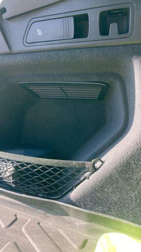

Ich habe festgestellt,
das wenn man die Bässe vom Radio auf Maximal stellt, ( schon bei leiser Musik) das die Orginal e-tron Boxen mächtig Bass haben ! Dieser sehr tiefe Bass ist ungefähr der gleiche wie dieses tief frequente Brummen was ich ( und auch andere ) auf etwas unebener Fahrbahn hören.
Da kam mir die Idee,
das vielleicht die Bassboxen und nicht das Fahrwerk für dieses tieffrequenz brummen verantwortlich sind, Die Membran der Bassbox ist ja sehr leicht aufgehangen und bei Erschütterungen bewegt sie sich und erzeugt tiefe Töne.
Ich will mal einen Versuch machen, die Abdeckung der Boxen öffnen und den Raum vor der Membrane mit Schaumstoff vollstopfen, so das die Membrane nicht mehr durch Erschütterungen schwingen kann.
Wenn das die Lösungen sein sollte melde ich das bei Audi als Patient an. ;)
Muss aber erst mal suchen wo die genaue sind. :D
Kann ich mir nicht vorstellen.
1.: der Bass des Subwoofers ist alles andere als druckvoll.
2.: der Bass geht niemals so tief herab bis weit unter 20Hz
3.: er schafft es nicht die ganze Karosserie mechanisch mit einer solchen Amplitude anzuregen
4.: erklärt das noch nicht den Zusammenhang der Vibrationsstärke mit steigender Leistungsabgabe der Motore in dem betreffenden Geschwindigkeitsfenster.
5.: Ich würde mich sehr freuen, wenn es diese einfache Lösung wäre.
