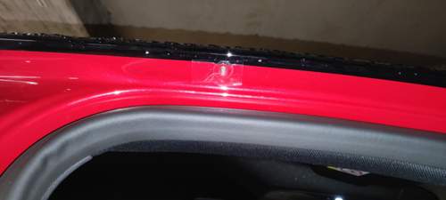

Schönen guten Abend,
ich habe auf der Fahrer- sowie Beifahrerseite eine Bohrung im Dachholm ca. 30 cm von der B-Säule entfernt. Die Bihrung hat ein Gewinde und es strömte reichlich Luft durch die Öffnung der Gurtführung. Nach einem provisorischen verschließen mit Klebeband ist nun Ruhe.
Weiß zufällig jemand wofür diese Bohrung ist und ob bzw. was dort eigentlich eingeschraubt ist?
Über Antworten würde ich mich sehr freuen.
Weiterhin noch einen schönen Abend.

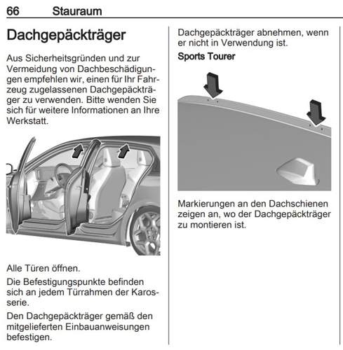

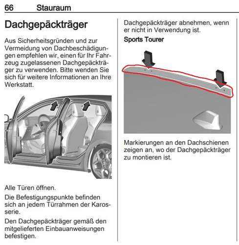

@flex-didi schrieb am 14. Dezember 2022 um 18:56:02 Uhr:
markier mal bitte...
https://www.media.stellantis.com/.../...eb7e9ffffdde69ed89c1dbf3f.jpeg
https://www.media.stellantis.com/.../...50c7ed702efbeb4811fb9c941d.jpg
bzw. wie bist du da dran gekommen ?
Die Bohrung ist von außen gut zugänglich, hoffe man kann auf dem Bild erkennen wo es sein soll.
Das ist die Befestigung für den Dachgepäckträger.
Wenn hinten die gleichen sind, sind das Höchstwahrscheinlich die Befestigungslöcher für die Dachträger, die hat mein Grandland X ohne Dachreling auch.
@Mr.Gockel schrieb am 14. Dezember 2022 um 19:01:54 Uhr:
Das ist denke ich der Befestigungspunkt für die Dachträger.
Themenstarteram 14. Dezember 2022 um 18:06
Sollte dann bei nicht montiertem Dachgepäckträger nicht ein Blindstopfen drin sein?! Es hat nämlich schon Recht deutlich gezogen auf den hinteren Plätzen. Mit dem Klebeband ist definitiv Ruhe. Scheinbar deckt die Türdichtung den Bereich auch nicht optimal ab.
Also beim Grandland X sind man auch das Gewinde und es ist kein Stopfen vorhanden.
Ich glaube beim Astra K war's auch schon so, bin mir aber nicht mehr ganz sicher.
Bei Corsa F und Mokka B ist es auch so. Und da zieht definitiv nichts.
Themenstarteram 14. Dezember 2022 um 18:18
Gut, wenn da prinzipiell nichts rein kommen soll werde ich vorerst das Klebeband dran lassen. Gerade bei den Temperaturen ist der Durchzug nicht so angenehm. Vom Pfeifen ganz zu schweigen.
Ich danke aber vielmals für sie Antworten.
@Mr.Gockel
Ich würde das Ziehen und Pfeifen (vermutlich eher an den hinteren Türen) definitiv beim FOH bemängeln.
Mit etwas Glück ist es lediglich eine Einstellungssache der hinteren oder auch der vorderen Türen.
@zafiramann schrieb am 14. Dezember 2022 um 19:13:12 Uhr:
Kann ich bestätigen. Die Dachreling beim ST dient nur als Zierde.
