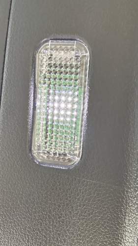

Themenstarteram 1. August 2023 um 12:32

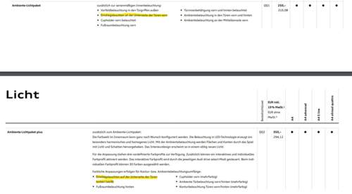

In welchem Paket sind beim B9 EZ 01/2022 die Projektoren beim Aussteigen enthalten? Bei mir leuchtet nix, habe gerade geschaut, in den Türen sind zumindest "Dummys" verbaut. Versucht sie rauszuhebeln hebe ich nicht.
Ich habe das Ambiente Lichtpaket Plus.
Danke.
O.

Um auf die Einstiegsfrage Bezug zu nehmen... Beleuchtung Türen unten vorne sind beim Ambiente Lichtpaket (QQ1) dabei, beim "Plus" (QQ2) auch bei den Türen hinten (siehe Auszug aus der 2022er Preisliste). Logo-Projektoren wären nochmal ein weiterer Aufpreisposten, lassen sich aber bekanntlich einfach nachrüsten bzw. hast Du ja bereits rumliegen.
Somit wäre bei Deinem Wagen davon auszugehen, dass unten in den Türen keine "Dummies" eingebaut sind, sondern die "normalen" Einstiegsbeleuchtungseinsätze ohne Logo-Projektion. Du schreibst allerdings "bei mir leuchtet nix"... gar nichts, auch kein "diffuses" Licht (bei Dunkelheit)? Wie TheSoulT schreibt, rasch und einfach erkennbar bei Dunkelheit.
Leuchtet tatsächlich gar nichts unter Deinen Türen, könntest Du next step ja mal eine (oder alle) Deinerseits als "Dummy" beschriebenen Einsätze aushebeln und siehst sofort, ob dies "verkabelte" Leuchten und die Stecker korrekt eingesteckt sind. Wäre ja zB denkbar - so kein Neuwagen - dass ein Vorbesitzer seinerseits eingesetze Logoprojektoren vor Rückgabe wieder entfernt und die Originaleinsätze bei Reinstallation nicht korrekt angeschlossen hat. Sind die "normalen" Einstiegs-LED (ohne Logo-Projektion) verbaut, kannst Du diese gleich gegen Deine vorhandenen LED-Einsätze vom VFL tauschen.
Sind wirklich nur "Dummy"-Einsätze ohne Anschlusslot für ein Kabel verbaut, passt das IMHO nicht mit Deiner Ambiente Plus Ausstattung zusammen. Sind Leuchteinsätze verbaut, aber nicht angeschlossen und auch kein Anschlusskabel sichtbar, könnte ein Vorbesitzer etwas verbockt haben (Kabel weg-/reingerutscht, abgerissen)... allerdings gleich an allen 4 Türen IMHO unwahrscheinlich. Keine Ahnung, ob ev. auch ein misslungenes Coding derlei auslösen könnte.
Gib doch mal ein Kurzupdate, ob es nun bei Dir bei Dunkelheit grundlegend "leuchtet" oder tatsächlich gar nicht wie eingangs erwähnt :cool:
