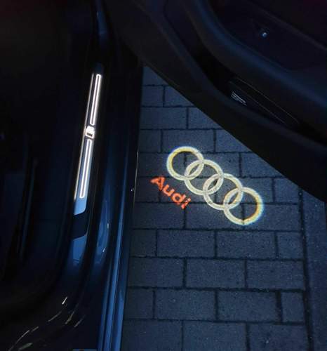

Nein,
die sind nicht von Audi. Deshalb war ich skeptisch. Ich habe schon Fotos gesehen, die waren unterirdisch ... (verschwommen, zu klein, blaustich, blass ... usw.)
Und die Aufnahme habe ich gestern gegen 21.00h gemacht. Das zweite Foto, zeitgleich, ist ein Hinweis, wie die Lichtverhältnisse waren. :)
Die Leuchten sind von "i Bai". Es waren auch Adapterkabel dabei, um die Anschlüsse kompatibel zu machen.
Hab ich auf die Bewertungen verlassen.
4 Leuchten haben glaub mit Versand 20 Euro gekostet. Ich habe nur 2 verbaut, das wollte ich auch so.
Wenn ich bei Audi schaue, das Paar zwischen 70 Euro und nach oben offen, es hackt wohl ;)
Supi Wochenende ;)
Hab eben nach dem Link gesucht, sind alle ausverkauft.

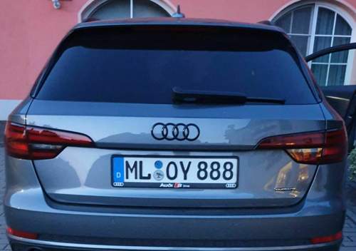

Ich hasse es ja wenn die Nummernschilder schief montiert sind ;-)

Schaffe es auch nicht die zu wechseln. Habe schon sehr viel Kraft angewendet. Schade drum. Jetzt liegen hier 4 Audi Ringe Leuchten rum. :( Bei anderen Autos ist das deutlich einfacher...
Wo ist denn das Problem? Du schaust dir doch die Leuchten von unten an. An einer Seite ist eine Einsparung, wo man den Clip zur Mitte hin reindrücken kann. Dann kannst du die Leuchte mit Fingerspitzengefühl und etwas Druck rausnehmen und tauschen. Dauert pro Leuchte keine 5 Minuten.
Ein Schraubenzieher als Hebel tut es auch. Dann hat man die Leuchte direkt in der Hand.
Oder eben ein Plastikkeil, dann zerkratzt nichts.
