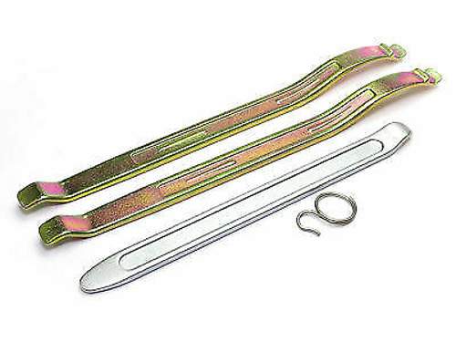

Ich möchte mir ein kleines Bordwerkzeugset für meine TPH holen bzw. zusammenstellen. Beim erstbesten Treffer bin ich hierauf gestoßen: Klick mich!
Ein Teil ist ein Kreuzschlitz, ein anderes ein Maulschlüssel. Beim ganz linken Tippe ich auf einen Zündkerzenschlüssel. Aber was zum Geier ist dieser Metallstreifen und die "Sichel"?

Das ist ein Hakenschlüssel um etwa Stoßdämpfer zu verstellen...

Es macht schon Sinn Werkzeug dabei zu haben. Was du da aber gefunden hast, ist "Systemwerkzeug für Piaggio".
Man spricht auch von Für Italiener Ausreichende Technik. Das ist kein Werkzeug für sinnvolle Arbeiten!
