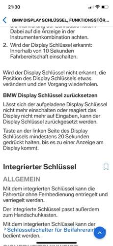

apropos Displayschlüssel, meiner lag jetzt gut ein Jahr in der Schreibtischschublade.
Haben diesen heute mal wieder mit ins Auto gepackt und dort aufgeladen.
Leider lässt er sich nicht mehr aktivieren/einschalten.
Die normalen Schlüsselfunktionen über die Tasten funktionieren. Jedoch bleibt das Display dunkel.
Jmd. eine Idee?
Danke & Grüße
Batterie tiefentladen und dadurch defekt.
Am Kabel laden?
Rest des Schlüssels durchführen, sollte danach wieder funktionieren...
