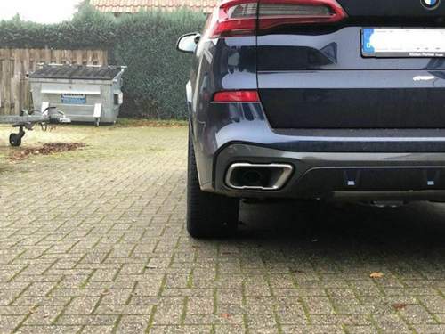

Welche Scheiben hast du bei welcher Reifenbreite drauf?
Räder auch 275 auf 20‘‘ 748M
Die Distanzscheiben sind 12mm H&R.

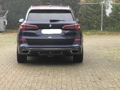

Ich werde vermutlich morgen mal wunschgemäß ein paar Fotos machen, damit ihr sehen könnt wie das ausfällt.

Werde in jedem Fall auch die Tage Scheiben drauf machen. Wenn man die 315er Optik hinten haben will müsste man ja 30er Scheiben nehmen, oder? Vorne dann entsprechend kleiner.
Das muss nicht unbedingt so sein, da die Einpresstiefe der Felge auch eine Rolle spielt. Mir war wichtig, dass das Rad möglichst bündig mit dem Radkasten ist und dabei im rechtlich korrekten Rahmen bleibt.
@Flobal81 schrieb am 20. Oktober 2019 um 19:57:08 Uhr:
Nein nur hinten

Danke - werde mir deine Bilder ansehen und dann entscheiden. Hast rundum 12mm drauf?

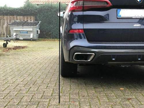

Das müsstest Du einfach mal ausprobieren und ausmessen. Du musst die Lotrechte vom Radkasten nehmen. Über den Schnittpunkt mit dem Boden darf der Reifen nicht hinwegreichen. Ich weiss jetzt nicht genau, ob da bei mir noch Luft ist, aber für mich sieht das soweit ganz stimmig aus, zumal ich auch noch Ketten bzw. diese Spikes-Spider anbauen können muss. Ich habe gerade schnell mal eine Senkrechte daran gelegt. Wenn ich das Foto wirklich waagerecht gemacht habe, dann ist noch etwas Luft
@badix89 schrieb am 21. Oktober 2019 um 10:24:12 Uhr:
Schaut aufjedenfall besser aus, ich würde aber vermutlich sogar 20mm hinten nehmen.
Denke es müssten eher 20mm sein um auf die Optik mit 315er (21 oder 22er) zu kommen.
Aber erheblich besser als ganz ohne DS.
