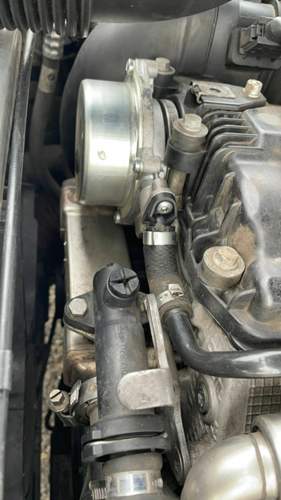

Hallo hatte Jemand eine Idee was es sein kann der Fehler ist zum ersten Mal bei mir aufgetreten

Bei mir war die Meldung auch. Da war der Schlauch zwischen LMM und Luftfilter abgerutscht. Mit Fön warm gemacht, drauf geschoben und befestigt.
Fertig.
Wenn man bei sowas an Leute kommt, die Lima, Motor, Getriebe und Räder wechseln wollen, hat man natürlich verloren. Mein Beileid.

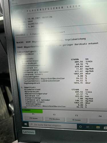

Was steht denn überhaupt im Fehlerprotokoll drin?

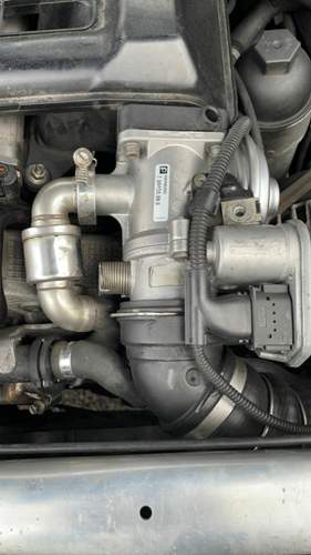

Habe genau das gleiche Problem habe alles neu gemacht trotzdem nach kurzer Zeit wieder Fehler da
AGR neu druckwandler neu Ventil neu Druck Pumpe neu
Schläuche auch neu
Bin am Ende mit mit meinem Latein
Bitte um Hilfe
Wenn AGR geöffnet wird, dann wird weniger Ansaugfrischluft am Luftmassenmesser durchgeschleust.
Wird aber weiterhin eine hohe Luftmenge am Luftmassenmesser gemessen (höher als wegen angesteuertem AGR vom Motorsteuergerät berechnet) kommt es zu dem Fehler.
Entweder der Luftmassenmesser arbeitet nicht korrekt (mal ausbauen und anschauen/Verschmutzung,...) oder trotz geöffnetem AGR ist der Luftweg durch Ablagerungen behindert, oder AGR öffnet tatsächlich nicht.
@X5-Baby schrieb am 11. März 2021 um 13:08:38 Uhr:

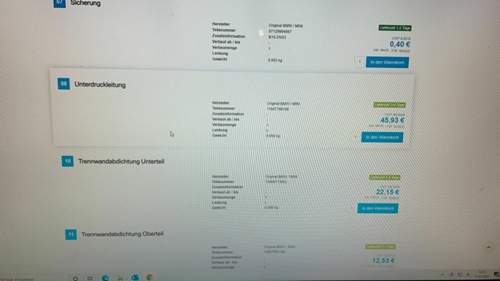

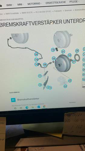

Erstmal danke für super Erklärung
Habe neuen LLM bestellt und den Schlauch von der Bremse
Nummer 8
