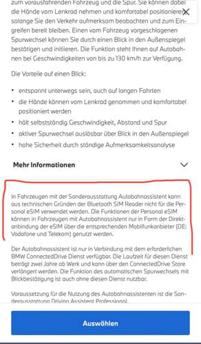

Ganz normal im Konfigurator, wenn du die Sonderausstattung Autobahnassistent anklickst. War der Reader von Werk aus dabei? Ich bin jetzt davon ausgegangen, dass dieser beim Autobahnassistenten nicht mit ausgeliefert wird. Habe den Assistenten bei mir auch mit bestellt. Wenn er mit ausgeliefert wurde, kann es ja sein, dass dieser irgendwann durch Updates klappen wird. Ich verstehe es aber eher so, dass es niemals mit SimReader klappen wird.

War eben live im Konfigurator. Dort steht im letzten Absatz unter "Personam eSIM": Sollte Ihr Mobilfunkanbieter die BMW Personal eSIM nicht unterstützen, dann können Sie mit Hilfe des SIM Readers (optional verfügbar) eine NANO SIM Karte verwenden um die Funktionen der Personal eSIM trotzdem in Ihrem BMW nutzen zu können.
Beim Autobahnassistenten steht der Honweis: "In Fahrzeugen mit der Sonderausstattung Autobahnassistent kann aus technischen Gründen der Bluetooth SIM Reader nicht für die Personal eSIM verwendet werden. Die Funktionen der Personal eSIM können in Fahrzeugen mit Autobahnassistent nur in Form der Direktanbindung der eSIM über die entsprechenden Mobilfunkanbieter (DE: Vodafone und Telekom) genutzt werden."
ABER: ich habe meinen X7 konfiguriert, als der Autobahnassistent gerade einmal zwei Tage freigeschaltet war. Der Hinweis mit der Einschränkung war bei mir nicht da. Es war nur der Hinweis mit ConnectDrive vorhanden. Auch das Bild von Autobahnassistent (also das mit dem Lenkrad) war nicht vorhanden. Aber hilft ja alles nichts... wenn es nicht geht, geht es halt nicht. Jetzt bin ich schlauer. Vielen Dank.
