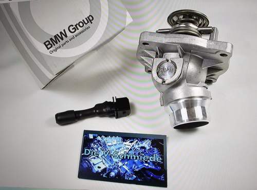

Servus zuammen,
habe mir vor kurzen ein BMW X5 4,4i zugelegt Baujahr 2001.
Bei der Probefahrt war noch alles gut kau stand er zuhause hatte ich Probleme mit der Kühlmitteltemperatur. DIe Kühlmitteltemperatur blieb immer konstant auf ca 110 Grad stehen.
Hatte dann das Thermostat in verdacht da der Kühlmittelschlauch auf einerseite sehr warm bzw. heiß war der zur Wasserpumpe hinführt und der andere der von der Wasserpumpe über das Thermostat wegführt kalt war. Hab das Thermostat dann auch getauscht ist leider aber nichts passiert das gleiche wieder der eine Schlauch heiß und der andere Schlauch kalt. Hab dann den Kühlmittestand nochmals kontorlliert und entlüftet und nachgefüllt keine veränderung nach der Probefahrt bis dann leider der kühler dran glauben musste. Hab jetzt noch einen neuen Kühler eine neue Wasserpumpe und noch die Zusatzpumpe und gleich noch die zwei Kühlmitteltemperatursensoren verbaut. Resultat wieder zu warm der eine Schlauch heiß der ander klat. Könnte es vielleicht noch an dem Zusatzthermostat das aus Plastik ist das hinten untem am Kühler verbaut ist liegen ? Oder doch eher verdacht auf Kopfdichtung ? Obwohl ich die Kopfdichtung eher nicht einschätze da der BMW erst AU hatte im Dezember 2022. Ebenfalls ist kein Öl im Kühlwasser oder Kühlwasser im Öl und auch keine starke Rauchentwicklung aus dem Auspuff. Ich hab jetzt den BMW vorsichthalber mal zur Werkstatt gebracht die sollen mir tortzdem mal einen CO test machen, dies wird aber erst am Montag passieren. Wenn jemand etwas weiß oder schon mal das gleiche Problem hatte bin ich schon mal sehr dankbar über Rückmeldungen.

Das Thermostat mit 100°/105° sollte schnellstmöglich gegen dieses BMW-Teilenummer 11 51 22 48 542 mit Widerstand getauscht werden. Danach wird bei ca. 88° geöffnet und der gesamte Kühlerkreislauf wird nicht mehr so heiß. BMW u. M-GmbH haben das kurze Zeit nach Einführung dieser Triebwerke selbst geändert.
Thermostat BMW tauschen

Servus,
super vielen Dank für die Auskunft habe nochmals nachgesehen ich hab das Thermostat mit 105 Grad Öffnungstmperatur bestellt. Wo bekomme ich das oben genannte Thermostat mit dem Widerstand her ?

Das Thermostat kann direkt bei BMW bestellt werden
