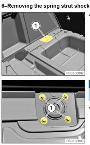

Ich habe am Freitag einen Termin bei Wolfgang Weber um den V3 den letzten Schliff zu verleihen. Weiß jemand, wie man an der Hinterachse an das obere Ende des Dämpfers kommt? Muss da lediglich ein Seitenteil im Kofferraum demontiert werden oder ist das ein größerer Aufwand? Geht um die Einstellung der Zugstufe.
Wenn die Ausführung wie beim M40i ist, wird das nicht beschädigungsfrei gehen würde ich sagen. Siehe Anhang. Es sei denn, im Rahmen des Fahrwerksumbaus ist hier schon modifiziert worden.
Wäre aber auch kein großer Aufwand, die Innenraum(verkleidungs)teile kurz zu demontieren.
Dämpferaufnahme Hinterachse

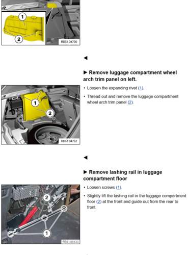

Soweit ich weiß, müssen Kofferraumboden und Seitenverkleidungen raus, damit dann die Schienen für die Verzurrösen (sofern vorhanden) raus können. Darunter ist eine Abdeckung für das Domlager der Stoßdämpfer.
Ja sieht man auf dem Foto, Dauer ca. 10 Minuten.
