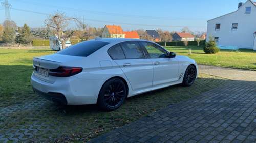

19 Zoll BMW Rad schwarz gepulvert mit 245er Pirelli.
Gefällt mir. Ich finde auch, das 19 Zoll die ideale Felgengröße für den G30 ist.
245/40/19 rundherum, Ronal Felge. Bin zufrieden.
