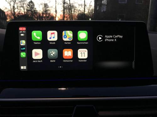

Dort habe ich auch Apple Car Play aktiviert. Allerdings sehe ich rechts immer zu einem Drittel schwarz. Egal was ich einstelle. Ich finde keine Möglichkeit das zu ändern.
Habt ihr eine Idee woran das liegen kann? Foto habe ich beigefügt...

Sieht aus, als hättest Du im iDrive Split-Screen aktiviert und rechts die Media-Ansicht. Mal am Controller auf Options geklickt oder den Controller nach rechts gekippt, ob da eine entsprechende Konfigurationsmöglichkeit kommt?
Da kommt leider nichts, wenn ich nach rechts klicke.. Das hatte ich auch schon vermutet.
Ich kann nur von rechts noch zusätzlich den Kompass hinzuholen...

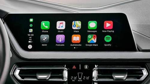

und noch zum Verständnis... So möchte ich es gerne sehen...

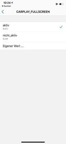

Mit dem ID6 System gibt es kein Fullscreen für Apple CarPlay. Du kannst es Dir nur codieren lassen.
Codieren kann ich selbst mit BimmerCode - fragt sich nur wo dort...
@Maaatze83 schrieb am 11. Januar 2020 um 08:58:45 Uhr:
@Schupser schrieb am 11. Januar 2020 um 08:54:49 Uhr:
Nein, das funktioniert nicht mit BimmerCode. Da muss ein professioneller Codierer ran. Ich kann Dir @milk101 empfehlen.

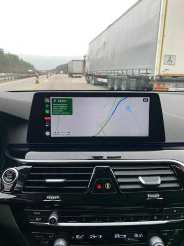

Danke - das Bild wird aber leider nicht größer. Egal ob Splitscreen an oder aus ist.
Es scheint gepatched werden zu müssen.
Ganz, ganz kurz hatte ich Hoffnung :-)

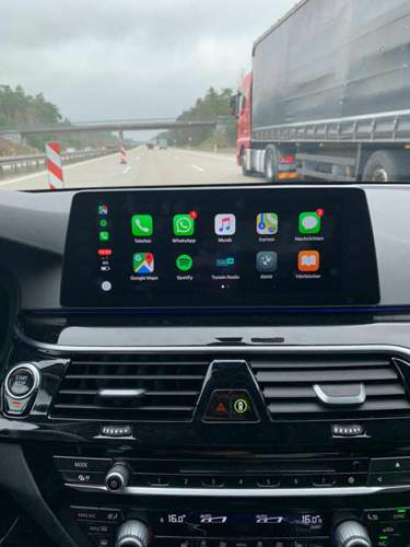

Hier bei meinem G31 520d aus 10/2018 mit ID6 sieht es exakt auch so aus.
