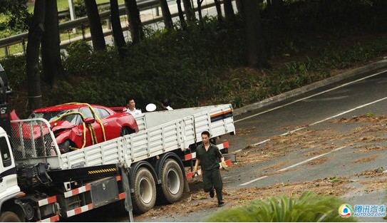

Denn wenn ich mir in diesem Seagull-Artikel das Foto des Unfall-Elektro-BYD ansehe, auf den der andere Wagen aufgefahren war, dann kann das kein Aufprall mit über 100 km/h gewesen sein. Dafür spricht auch, dass der Fahrer des auffahrenden Fahrzeugs unverletzt blieb.
Die Schlußfolgerung im Seagull-Artikel erscheint mir daher plausibel:
"The industry has long been curious on BYD's success in overcoming two major obstacles in developing full electric vehicles: cost of battery and fire safety. Some speculation points that BYD did not solve the cost issue of low producing ratio of batteries. Instead, BYD relied on mass labor to comb through batteries to pick out good ones. The incident may be seen as a major blow to BYD's claim of battery safety, especially under abuse, such as in a moderate collision. "
Vom brennenden BYD-Elektrofahrzeug gibt es ebenfalls ein Foto . Dass die Insassen da nicht mehr lebendig raus geholt werden konnten, ist wohl leider augenfällig.
Dieses Foto des auffahrenden Nissan GT-R (der Unfallverursacher) wie auch dieses Foto sieht ebenfalls nicht nach einer Kollision mit über 100 km/h aus...
