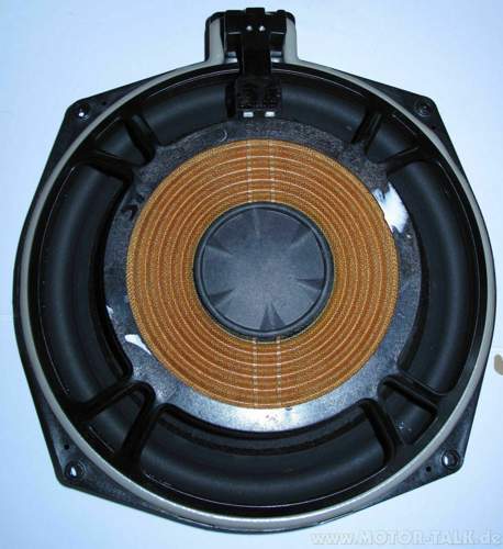

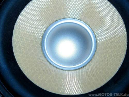

Membranaufbau-mitteltoener
B-o-mitteltoener
Bass-orangefarbenens-label-oberseite
+2
Kurz und knackig :)
Hallo Rüdiger,
ok, da hast du ja einen großen Sattel aufgeschwungen. Ich hätts erst mal mit den vorderen Türen probiert, quasi als 1. Stufe ;). Ich hab ja noch VFL, daher 2 TT verbaut (wenn ich richtig liege), daran würde ich jetzt ohne was am Verstärker zu machen auch nichts ändern, also erstmal nur die MT und HT und die Weichen. Was würden die Teile etwa kosten? Ordern müsste man beim BMW-Händler, richtig? Und bei der Weiche würde ich ne PN schicken...
Stefan.
