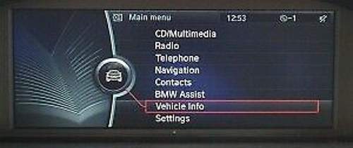

dann nehme ich an hast du noch ein CIC und kein NBT?
Somit wäre dann die aktuelle Datei diese für dich: UPD01008

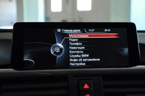

Welchen Navi Screen hast du? Das mit mehr rot oder das mit weniger ? (Siehe Bilder im Anhang)

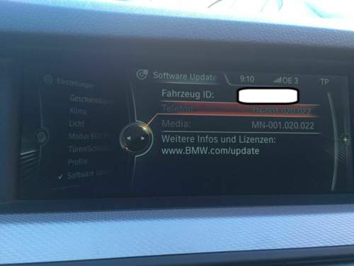

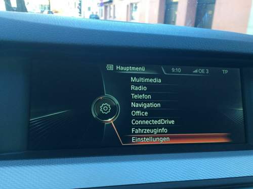

Ich habe das NBT so wie es aussieht!
Und das ist wohl die Software?
Ist das schon die Aktuelle?

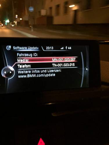

Also bei mir ist das der aktuell stand -dezember 2014- auto ist Bj. 1.2013

- geh auf
http://www.bmw.com/update
und zieh dir höchst angezeigte Version runter.
- Formatiere deinen Stick mit FAT32.
- Dann nimmst du das File und legst es auf den USB Stick. (evtl. auch mal mit einem anderen Stick probieren)
- In die USB Buchse in der Mittelkonsole und Update aufspielen.
Bin mir nicht sicher ob du den Startvorgang unter "Einstellungen" -> "Software Update" starten musst.
Dann sollte es eigentlich klappen.

? MN-1.23.7, TN-1.23.15 -> Software Stand von User "Fun"
