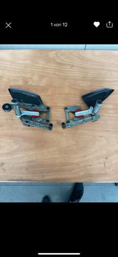

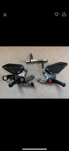

Ich suche schon längeren Fussrasten von Gilles die mit den BMW Motorsport Gravur eingraisst sind, für das
Bi 2012
Meine Frage wäre jetzt an euch,
Würden die von Bi 2015-2019 Gilles
Fussrasten auch passen ?
Bzw. wie und wo finde ich schnell und leicht die Zeichnung ( Mit den ganzen maßen )
von den Fussrasten ?

füge noch 2 Bilder von den Gilles
Fussrasten
1x für das Bj 2012-2014 ( HP Gilles )
1x für das Bj 2015-2019

Die hab ich an meiner 2014er HP4 Comp als Serie dran :P
Sollte also auch bei Dir passen, der Rahmen und die Aufnahmen sollten identisch sein, ich weiß nur nicht, ob die auch für ne normale 1000RR freigegeben sind.

Müssten eigentlich identisch sein von den Maßen her !
Ja müsste ich mich schlau machen für ob ne Freigabe nötig wäre
Aber es gibt auch für das
Bj von 2015-2019 von Gilles
ob die für das Bj 2012-2014
passen ?
Die Maße sind eine Sache, aber haben die Rasten von Gilles auch eine ABE für dein Modell?
Fußrasten bedürfen einer fahrzeugspezifischen Zulassung (ABE/Gutachten) und sind zudem ggf. sogar eintragungspflichtig.
Originalteile vom Hersteller benötigen ebenso ein Freigabe für den jeweiligen Fahrzeugtyp.
https://www.motorradonline.de/.../
Die S1000R K46 hat halt unterschiedliche Typnummern:
2011-2014 Typ 0524
2014-2016 Typ 0D10
ab BJ 2016/MJ 2017 Typ 0D50
damit wahrscheinlich auch unterschiedliche Typengenehmigungen und die muss übereinstimmen
Da Dein Bock älter als meiner ist, aber noch innerhalb der von/bis Baujahre der Rasten, würde ich tatsächlich auf die Reihe 2012-2014 gehen, ohne nun den Unterschied zu denen ab 2015 zu kennen.
Wenn Du nicht zufällig nördlich von München wohnst und Dir das bei mir abmessen kannst, mußt Du wohl einen Sprung wagen - nachdem Du die Zulassungsgeschichte geklärt hast.
Die hier sollte aber auf jeden Fall für die 1000RR sein - ist eben keine HP4^^
Anbautips und -tricks gibts hier, aber auch nix drüber ob das legal ist.
