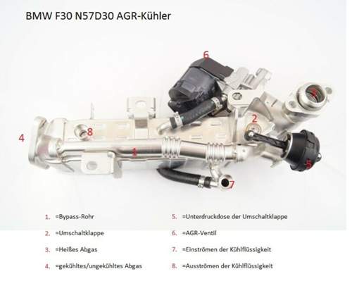

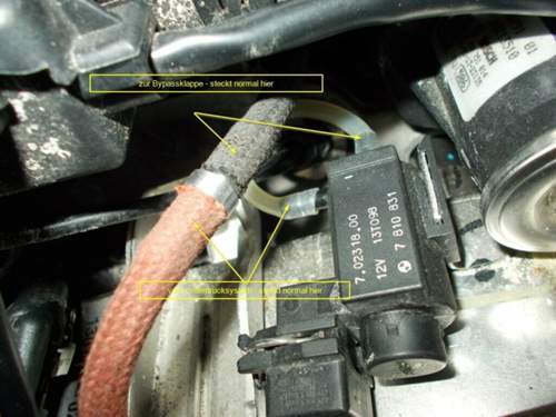

...wer eine gerissene Bypassleitung hat (Abgasgeruch im Motor- oder Innenraum) und deshalb auf einen AGR-Kühlertausch wartet, kann den AGR-Kühler-Bypass bis dahin stilllegen und weiterfahren.
Die Modifikation verursacht einen Fehlereintrag, hat aber keine weitere Konsequenz.
Hierzu müssen die beiden geflechtummantelten Unterdruckschläuche (rot und schwarz) verschlossen werden - der schwarze, damit kein Schmutz eintritt, der rote, damit kein Unterdruckleck entsteht.
Ein bloßes Ziehen des Steckers öffnet das Ventil, was einen Permanent-Bypass zur Folge hat.
Die unkonventionelle Verschlauchung auf dem Bild ist zu ignorieren.
Im Normalzustand stecken die Schläuche natürlich auf den beiden Anschlussstutzen des elektro-pneumatischen Ventils. (Bild). Es sitzt oberhalb des AGR-Kühlers unter der Motorabdeckung.
Epv-bypassklappe
am 20. Januar 2019 um 22:36
Ist damit das AGR deaktiviert oder nur das Bypassröhrchen hinten am AGR Kühler ?
...nur der Bypass.

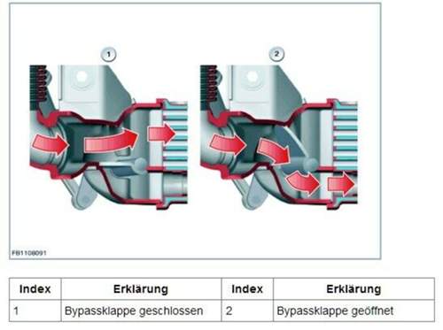

Die Bypassklappe verschließt nach dem Kaltstart den AGR-Kühler, damit die heißen Abgase mit ihrem Wärmeinhalt zur schnelleren Aufheizung des Oxy-Kats beitragen. Die Kaltstartemissionen zählen ja auch.
Außerdem kann sich so Wasser/schweflige Säure im Abgas nicht an der kalten AGR-Kühlerinnenwandung niederschlagen und den schönen Schleim bilden, den man aus schlecht isolierten Hauskaminen kennt (Versottung - nicht Verkokung).
Ab 50°C Kühlmittelteltemperatur nimmt das elektro-pneumatische Ventil den Unterdruck von der Druckdose und die Bypassklappe gibt den AGR-Kühlereinlass frei (Bilder).
