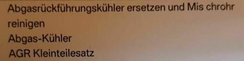

Meiner ist heute morgen zweck,s Rückruf dran...werde euch berichten...
...so im Anhang das was gemacht wurde inklusive Service ohne Software Update!
Dauer 1.Tag.Werkstattaufenthalt
Update Version vorher und nachher die gleiche Vers.Nr.
(Nachweis vorh.)

@SirHitman schrieb am 9. Oktober 2018 um 17:28:37 Uhr:
(Nachweis vorh.)
Dann haben Sie es zu deinem Glück nicht korrekt gemacht. Auf der offiziellen BMW Maßnahme steht, das der AGR Kühler nicht ohne Softwareupdate gemacht werden darf! Da es ja ansonsten das Problem nicht behebt bzw. die Versottung wieder auftritt.. Wäre in deinem Fall interessant zu wissen ob die Teile geändert wurden und dies mit der alten Software gut zusammenspielt (Luftdurchlass etc.)
Update wird nur bei bestimmten Fahrzeugen gemacht...bei mir nicht erforderlich...lt.FL.

@SirHitman schrieb am 9. Oktober 2018 um 17:37:49 Uhr:
Die Maßnahme die ich in der Hand hatte, war die allgemeine und für alle Fahrzeuge gültige! Lass dir die Maßnahme doch mal zeigen und wenn du Lust hast, schau dir mal das Etikett auf deinem AGR-Kühler an (nur die Dämmmatte etwas vorziehen) Produktionsdatum ?! Teilenummer.. vll. können wir mal vergleichen was die da einbauen. Sind ja schließlich gar nicht verfügbar laut meinem Händler. Neu ist er trotzdem
Keine Ahnung bei mir lief es so ab wie oben beschrieben...

Bei mir lief es so:
Bei Ihnen war alles in Ordnung, AGR-Kühler war sauber und dicht, sie haben nur einen neuen Luftfilter bekommen. Softwareupdate wurde keins gemacht...
Vertrauen ist gut, kontrolle ist besser..
