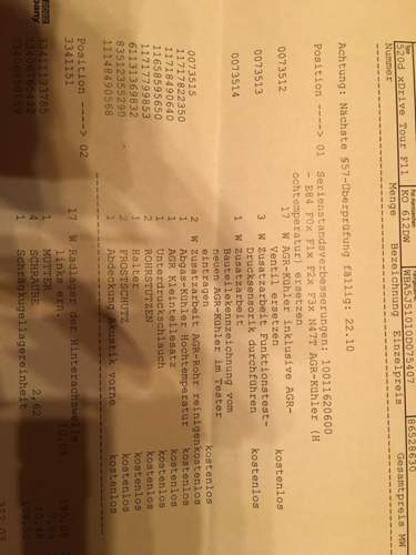

@gyula1 schrieb am 28. Dezember 2022 um 17:48:49 Uhr:
Hi!
Habe auch die Info erhalten (EZ 10 / 2013).
Am 19. 12.2022 angerufen, Termin für den 29.12.2022 bekommen und am 30. Dez. abholbereit.
Das ist dann der zweite Tausch….
Das nenn ich flott!
Gyula
Hi!
Hier die Auflistung der Arbeiten und der Teile.
Gyula

Dann ist es ja auch gut. Relativ gesehen...
@gyula1 schrieb am 30. Dezember 2022 um 17:38:54 Uhr:
Hi!
Gyula
Vielen Dank, auch bei mir genauso. Kannst du bei Gelegenheit mal schauen wie voll dein Kühlwasserbehälter ist? Meiner ist überfüllt (also deutlich über Max).
