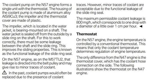

...wenn das Phänomen in der Anfangszeit nach dem AGR-Kühlertausch auftritt, kann es daran liegen, dass das vorgeschriebene Entlüftungsverfahren nicht durchgeführt wurde - beim Tausch wird ja das Kühlsystem geöffnet.
Wenn es länger anhält, kann irgendwo eine Mini-Leckage bestehen.
Wenn Kühlmittel nach außen tritt, sind üblicherweise weiße Ablagerungen sichtbar.
An der Wasserpumpenwelle ist das sogar normal, da sie durch das Kühlmittel "verlustgeschmiert" ist.
Der zulässige Verlust beträgt ca. 1ccm/Betriebsstunde (Bild).
Interne Leckagen sind auch möglich. Neben dem AGR-Kühler kommen Dichtungen oder Risse und Lunkerstellen in Gussmotorteilen (ZyKo/Block) infrage.
Das würde sich durch Kühlmitteleinträge im Motoröl oder Abgaseinträge im Kühlmittel (kann man testen) bemerkbar machen.

Ich hatte das auch bei meinem F31, vor AGR Kühler tausch und danach, es lag an der Wasserpumpe! Jetzt schon halbes Jahr später alles bombenfest. Wasserpumpe hatte lagerspiel, es war eindeutig, aber Wasser Leck war nirgendwo zu sehen.
