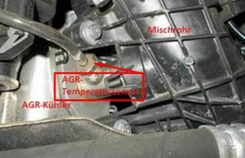

Kleiner Nachtrag. Bmw will 250€ für Diagnose damit die sicher sind das es der agr Kühler ist. Wenn es der agr Kühler ist werden die Kulanz Antrag machen und mein bekannter soll hoffen das bmw die kosten übernimmt. Für die Diagnose auch. Auto wurde bei einer freien Werkstatt diagnostiziert und es ist der Kühler.Angebot von freier Werkstatt 1000€ mit Einbau
Hab im Netz ein paar gebrauchte Kühler gefunden mit neuem Datum. Sollen wir einen kaufen und einbauen oder lieber alles neu?
Häää, für was eine Diagnosen, kann man ja von oben her sehen welche Nummer der AGR Kühler hat und ob er in den Rückruf Fall rein fällt oder nicht. Und das sollte eigentlich kostenlos sein wenn man nach BJ Model ezt schon mal eingrenzen kann und keinen Brief bekommen hat.
Einmal wurde der Kühler geprüft und für ok befunden. Die Charge Nummer ist genau die die getauscht werden muss. (Selbe wie bei meinem F32) . Brief ist bis heute nicht angekommen. Hab auch mit bmw Support geschrieben und die sagten auch ist nicht im System hinterlegt. Hab denen gesagt das das auto die typischen agr Kühler probleme hat und das bei den letzten 500km 2 Liter verbraucht hat und die sagten wieder bla bla Kulanz Diagnose. Bin dann einfach gegangen da es lächerlich war. Baujahr 2011 KORENS Kühler. Bin einfach sprachlos mit bmw

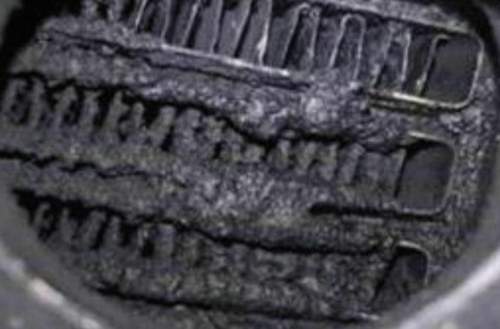

Ist 100% der Kühler. Freie Werkstatt hat mit Kamera gesehen. Die Sache ist nur das die für Diagnose 250€ wollen um sicher zu sein das es der Kühler ist und dann Kulanz Antrag machen. Wenn der abgelehnt wird dann sind 250€ einfach weg.

...der Leckagecheck beim KORENS-Kühler ist in einem ersten Schtritt nicht aufwendig und rechtfertig keine 250€.
Dazu wird lediglich der Temperaturfühller im Mischrohrstutzen des Kühlers rausgeschraubt und das Endoskop eingeführt, um die Lamellen am AGR-Kühlerausgang auf Ablagerungen zu prüfen (Bild).
Bei längerem/stärkerem Kühlmittelverlust ist das Ergebnis eindeutig (Bild2) und der AGR-Kühler muss nicht zur weiteren Diagnose ausgebaut werden.
Ich schätze den Gesamtaufwand auf 30 Minuten.
