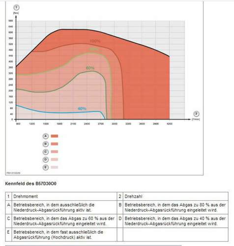

...die N47/N57-Motoren mit EUR5 bzw. den alten EUR6-Normen haben lediglich Hochdruck-AGR, bei der das rußbeladene Abgas direkt vom Krümmer > AGR-Ventil > AGR-Kühler > Mischrohr in den Luftsammler geleitet wird.
Dieser AGR-Kühler ist Gegenstand der Technischen Aktion.
Die neueren B47/57-Motoren, die den strengeren EUR6-Normen genügen müssen, haben neben HD-AGR auch Niederdruck-AGR, bei der gereinigte Abgase hinter dem DPF abgezweigt und vor dem Verdichter rückgespeist werden. Es gibt also 2 AGR-Ventile.
ND-AGR ist notwendig, weil die HD-AGR nur in Teilbetriebsbereichen aktiv sein kann (z.B. wegen Erreichens der "Schwarzrauchgrenze" > Überlastung des DPF).
Im Bild das AGR-Kennfeld des B57. Daraus geht hervor, dass die HD-AGR ab 3.200UpM inaktiv ist.
Nieder-und-hochdruck-agr-b57d30o0

...eine effizientere Verbrennung mit dem Ziel, den Wirkungsgrad zu erhöhen und so den Verbrauch zu reduzieren, geht zwangsläufig mit erhöhter NOx-Produktion einher.
Rückgeführtes Abgas nimmt nicht mehr an der Verbrennung teil, dafür aber Wärme auf, die dabei entsteht. Das reduziert die Brennraumtemperatur und so die daran gekoppelte NOx-Entstehung.
Einen Teil des Effizienzgewinns im Zuge der Motorenentwicklung wird also wieder vernichtet.
HD-AGR funktioniert aber nur im Leerlauf und bei Teillast, da die damit verbundene Verschlechterung der Verbrennung bei "höheren" Betriebzuständen zu starker Rußentwicklung und verschlechtertem Ansprechverhalten führt - deshalb sind EUR5 und frühe EUR6-Normen windelweich formuliert, damit sie mit HD-AGR-only erfüllt werden konnten.
Um den strengeren EUR-Normen zu genügen, wurde die HD-AGR bis zum Anschlag ausgereizt. Teilweise führte das zu spürbar schlechtem Motorverhalten. Deshalb durften die Werkstätten früher am Frischgasfaktor schrauben. Diese Option ist ja jetzt aus dem Wartungsprogramm entfernt.
Mit der Einführung der Alternativ-/Zusatzsysteme SCR (AdBlue) und ND-AGR kann man jetzt die HD-AGR wieder etwas zurückfahren.
