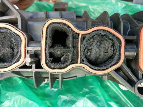

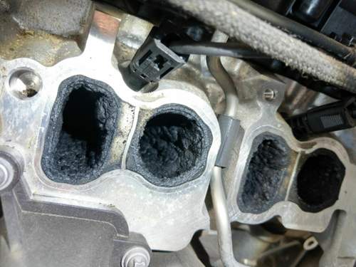

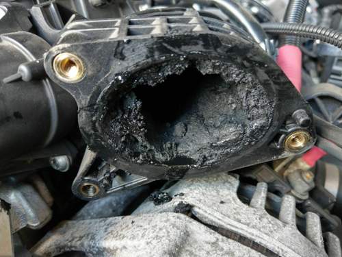

Meiner hatte 2 Jahre lang Kühlwasserverlust ich habe mehrfach nach dem Rückruf gefragt, anfangs hieß es mein Fahrzeug sei nicht betroffen in Februar kam dann der erste Brief es wurde geprüft und es sei alles in Ordnung, im April kam dann der 2te Brief, diesmal wurde der Agr Kühler getauscht an der Ansaugbrücke aber nichts gemacht. Die habe ich jetzt selbst gereinigt und es war auch absolut notwendig. 163tkm 530d EZ 31.11.12
Wow das sieht echt schlimm aus, oder?! Wie lange braucht wohl ein Laie dafür? Könnte mir gut vorstellen dass es bei mir auch so zu ist. Eventuell hängt mein gefühlt hoher Verbrauch damit auch zusammen.
Momentan bräuchte ich mein Auto teilweise auch mal mehrere Tage am Stück gar nicht. Braucht man besonderes Werkzeug dafür? Gibt ja auch Anleitungen dafür, habe ich z.B. bei Youtube schon gesehen.

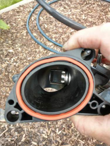

Hi, ja fand ich auch das es schlimm aussah, ich habe einen Tag gebraucht, neue Dichtungen bei leebmann 70€ 4l Rohrfrei von DM, Waschmittel, Einwegspritze mit Schlauch zum Befüllen der Einlasskanäle, Kompressor und ausblaspistole mit langem Rohr, kleine Messing Bürste, kleiner Pinsel mit harten Borsten, eine halbe Dose Nitro Verdünnung, Bremsenreiniger, rechteckiger Mörtelkübel und unzählige Lappen und Zewa. Zum Drehen des Motors braucht man einen Adapter, den bekommt man für ca 15€ bei eBay.

@Blaueflunder schrieb am 3. Juli 2020 um 17:22:12 Uhr:
Hallo, darf ich fragen, was du für ein Fahrprofil hast und welchen Diesel du regulär tankst? Das sieht wirklich verheerend aus...
