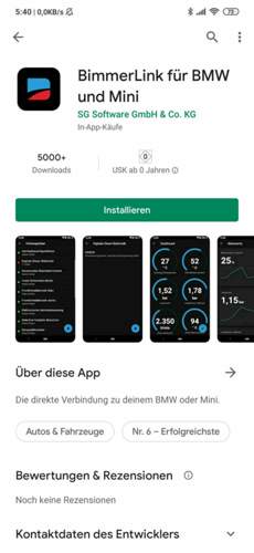

Was für ein Adapter braucht man für bimmerlink?
Ich hab ein Carly obd WLAN Adapter
VGate iCar Pro BLuetooth habe ich und der funzt sowohl mit Bimmercode als auch diesem B-Tool. Für Bimmerlink schaust du am besten auf der HP vom Erfinder... da sind kompatible Adapter aufgelistet. Carly kannste in die Tonne kloppen, der läuft nur mit Carly (zumindest mein VAG Carly).
https://bimmercode.app/de/adapter/
Bimmerlink Apfel Handy Pflicht.
Bimmerlink ist natürlich auch auf Android erhältlich. Den Adapter vorausgesetzt.
Oh cool, super Tipp. Bimmerlink für Android ist neu.
