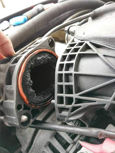

Da meiner schon vor 2 Wochen beim Rückruf war und einen neuen Agr Kühler bekommen hat habe ich mir jetzt Mal die Ansaugbrücke angeschaut. Sie hat 1,5cm dicke Ablagerungen. Ich habe das bei meinem BMW Händler jetzt reklamiert und bin auf die Reaktion gespannt. Laut dem schreiben das ich von Bmw bekommen habe sollen sie die Ansaugung prüfen und gegebenenfalls ersetzen.
Da bin ich gespannt. Hältst Du uns auf dem laufenden?

Ja, mache ich.
Welche Festigkeit hat der Ruß? Kann (könnte) man den rausbrechen wie kleine Gesteinsbrocken oder kann man mit dem Finger reindrücken und es würde sich ein Fingerabdruck mit tieferer Mulde bilden?
Eher schmierig/klebrig wie Hundesch...
