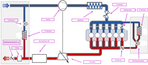

Meines Wissens nach haben andere Hersteller AGRs derselben Produzenten in ihren Autos verbaut. Warum brennen diese nicht ab? Haben die eine ASB aus Metall?
Glaub das hat was mit Hoch und Niedertemperatur AGR zu tun.
...die Temperatur(wechsel)belastung des Kühlers ist bei HT-AGR (BMW) natürlich viel größer als bei NT-AGR (z.B. VW).
Dafür haben die das Versottungsproblem bei AGR-Kühler und -Ventil.
Da die neuen BMW-Motoren HT-AGR + NT-AGR haben (Bild), wird es möglicherweise weitere Baustellen geben.
Ht-nt-agr
@maxmosley schrieb am 16. Juni 2019 um 14:47:44 Uhr:
schönes Bild Maxmosley! Kühler, Bypass+Ventil, Drosselklappe, Drallklappen ... alles in einem Bild.
...stammt von BMW und ist in der Online-Reparaturanleitung von jedermann abrufbar. Ich habe nur die Textboxen reingemacht.
Vielen Dank für die Info Maxmosley. Habe mal gegoogelt und bin überrascht, dass BMW die Erläuterungen zu Bauteilen (mit tollen Bildern) und Reparaturanleitungen online stellt (unterteilt in die verschiedenen Modelle). Scheint alles relativ neu zu sein (da Beta)?
...gibt es schon seit einiger Zeit und harrt wohl noch der Überarbeitung.
Allerdings führt die VIN-Eingabe nicht nur auf die modellspezifischen Inhalte - das ist leider verwirrend.
Man muss also in etwa wissen, was für das eigene Fahrzeug zutrifft.
Das newtis entspricht dem Original-BMW-Wartungssystem - natürlich ohne die interaktiven Inhalte.
D.h., dort gibt es die gleichen Zuordnungsprobleme.
