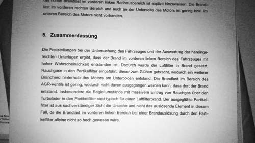

Habe mal eine Frage an euch Profis.
Wisst ihr wie genau es zum Brand dann durch das defekte AGR Ventil kommt?
Ich hatte leider das Problem - Leistungsverlust und dann kam es auch gleich zum Brand ( auf der Autobahn ) . Vorher mehrfach Kühlmittelverlust . In der Werkstatt wurde aber keine genaue Fehlerquelle festgestellt .
Lt. Brandgutachter ist der Brandherd im vorderen linken Bereich zu suchen und wären typisch für einen Luftfilterbrand. Anbei die Zusammmenfassung des Gutachters.
Danke für eine Erläuterung .

Nach der Zusammenfassung hätte ich sofort an AGR-Kühler bzw. ASB gedacht.

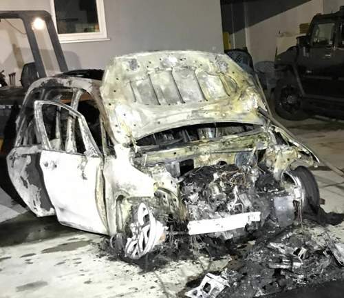

Der BMW ist komplett abgebrannt.

Moment.... das Bild stammt aber nicht von dir? Das habe ich im November letzten Jahres bereits gesehen!!
@golf3jubi schrieb am 10. Mai 2019 um 01:05:05 Uhr:
Na klar, das war ja ich ... das Bild habe ich höchst persönlich noch dem abschleppen aufgenommen.

...da das Gutachten aktuell, die Brandproblematik bei BMW aber schon länger anhängig ist, zeigt die Zusammenfassung, dass der Gutachter nichts davon weiß.
Zwar soll ein Gutachten Tatsachen feststellen aber eben auch mögliche Ursachen und die Indizien weisen auf das "übliche" BMW-Szenario.
Bei der Schadenabwicklung ist das doch wesentlich - nicht die Kasko sondern BMW müsste zahlen.
Entscheidend ist der Glykoleintrag aus dem Kühlmittel in den defekten AGR-Kühlern, weil es sich ab ca. 400°C entzündet und die ÖL-Ruß-Ablagerungen im Luftsammler abbrennt - so was muss man als "Fachmann" wissen.
In meinem nächsten Leben werde ich auch Gutachter... deine Kiste ist vollkommen abgebrannt aber er kann ausschließen das der AGR-Ventil abgebrannt ist LOL ... außerdem fängt meines Wissen ohnehin nicht das Ventil an zu brennen sondern die Ansaugbrücke aus Plastik und von der ist auf dem Bild nichts mehr zu sehen... das dadurch auch der Luftfilter richtig Feuer fängt ist meines Erachtens plausibel...
