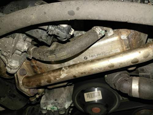

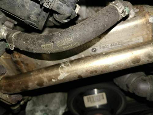

Bei meinem 01/2011 habe ich bisher keine Probleme mit dem AGR Kühler.
Auf Bild 1 und 2 seht Ihr den Behr-Hella Kühler und davor den Bypass.
Das schaut alles nach 220tkm noch gut aus.

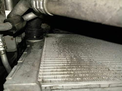

Aber auch ich habe Kühlwasserverlust.
Und ich habe keine Klimaanlagen Funktion mehr gehabt.
Also haben wir mal alles vorne ein bisschen zerlegt und nach geschaut was da so alles los ist.
Vorn sitzen wie Schubladen hintereinander der Wasserkühler und dahinter und unten der Ölkühler(Behr-Hella) und über den Ölkühler der Klimakühler.
Der Klimakühler (Bild 4) flog raus,Billigteil wurde gegen einen stabilen aus Amerika ersetzt (Bild 5).
Dabei sahen wir das auch der Wasserkühler(Bild 3) wohl ein Klump ist,den der saut unten auf der Beifahrerseite am Eck auch ordentlich heraus.
Also kann bei Kühlwasserverlust der Kühler selber undicht sein und soweit ich noch weiß kommen bei allen irgendwann die Wasserpumpen dran.
Das Schöne dabei ist,das man relativ leicht an die Kühler kommt und man sie wie Bienenschubladen nach oben entnehmen kann.
Der AGR-Kühler wird ja auch nicht nach außen undicht, sondern zum Ansaugbereich hin. Von außen ist das nicht zu sehen.
