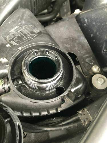

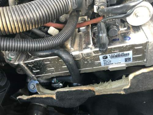

ich habe mein BMW F11 520d 02/2014 am Montag beim Freundlichen abgestellt zum AGR Kühler überprüfen. Laut Ihm bin ich betroffen. Habe aber glaub Dez. oder Jan. direkt damals beim BMW nachgefragt da wurde mir mitgeteilt das mein Typ nicht betroffen sei und habe auch kein Brief erhalten.
Montag dann den per telefon die Info bekommen das mein AGR Kühler getauscht wird aber auch Umschaltventil undicht wäre.
Heute Auto abgeholt leider war der Serviceberater nicht mehr da.
1. Kühlwassertank überfüllt, evtl. muss noch entlüftet werden. Also bin ich ne Strecke mit Heizung gefahren. Schau mit mal den stand morgen früh an.
2. AGR Kühler angeschaut sieht nicht nach einen neuen aus oder was meint Ihr ? wegen den Flecken hoffe man kann das an dem Foto sehen. Auch bei den schrauben sieht es nicht aufgemacht aus.
Danke euch für eure meinung

Der AGR kühler ist von Januar 2019 also nagelneu.
