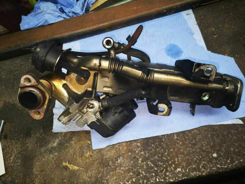

Ich habe soeben von einen F11 535xd den AGR Kühler ausgebaut.
Der wurde vor 5 Wochen im Werk Regensburg geprüft.
Mir wurde gesagt es sei alles in Ordnung!
Das zum Thema BMW Rückruf!!!!
Bin stink Sauer!!!!
Lasst euch nicht Verarschen.
Ich hatte keinen Kühlwasserverlust.
+2
Das ist auf jeden Fall einen Brief nach München wert ;)

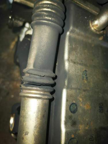

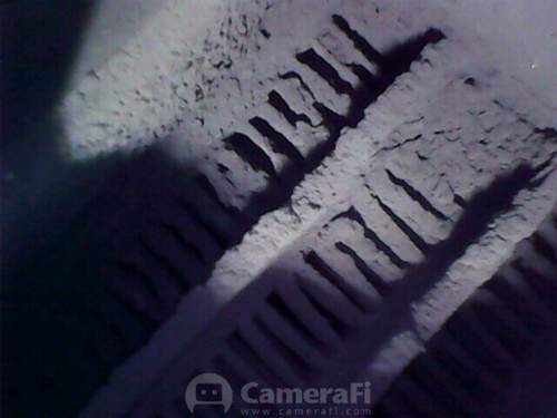

Was erwartest du? Keine Verkokung?
Sieht übel aus - und sind das Risse im Bypass?
Erwarten würde ich keinen Riss ;)
Der Bypass ist gerissen hat stark nach Abgasen gerochen.
Hab das auch gesagt, hat die aber nicht interessiert.
Direkt im W6 geprüft und dann sowas?! Ganz große Sauerei. Hätte ich nicht für möglich gehalten.
Da würde mich auch die Reaktion aus MUC interessieren...
Echt heftig das sowas nicht bemerkt wird, und wie sieht die Reaktion seiten,s BMW darauf aus?

@Heizölheizer schrieb am 12. April 2019 um 21:14:09 Uhr:
Es gibt klare Beispielbilder in der TA wie es aussehen darf und wie nicht.
Und so soll es definitiv nicht aussehen!
