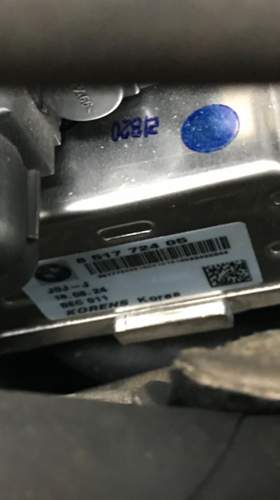

Ich habe eben mal meinen Kühlwasserstand gecheckt. Er ist unter Min. Letztes Jahr habe ich bereits im Rahmen der technischen Aktion einen neuen AGR Kühler bekommen, die Ansaugbrücke wurde gereinigt und alles was dazu gehört. Das war im Oktober, mein F11 (07/2013) mit damals ca. 150.000km stand 6 Wochen in der Werkstatt, bis das Ersatzteil verfügbar war. Ich bin jetzt echt verwundert und frage mich, ob es wieder mit dem AGR Kühler Zusammenhängen kann oder diesmal etwas anderes ist.
Naja, ich werde morgen direkt mal zur Werkstatt fahren.
Habe mal ein Bild vom AGR Kühler angehängt, das habe ich damals gemacht nachdem ich den Wagen wieder hatte.
Ich bin mir jetzt unsicher, aber der Index ist die Zahl, die ganz oben steht? Das wäre bei mir ja eine 05 (wenn ich es richtig erkenne) und somit würde es in die Aktion fallen, obwohl der AGR Kühler von Ende August 2018 ist und aufgrund des Rückrufs getauscht wurde..? Bin echt verwirrt im Moment.
Hat evtl noch jemand, der einen neuen AGR Kühler bekommen hat, erneute Probleme mit Kühlwasserverlust?

Gemäss Bild wurde dir ja ein neues AGR eingebaut datum August 2018. Mir wurde zumindest gesagt, dass der Kphlmittelverlust im Zusammenhang mit dem AGR Modul steht. Man müsse jedoch bloss dieses austauschen und dann sollte auch das Problem betreffend Kühlmittel lösen...
