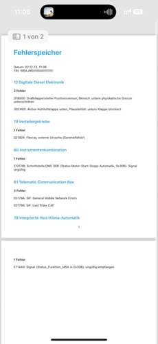

Ich bin euch noch meinen Fehlerspeicher schuldig. Hier vom Sa, 02.12.23
Mein Auto war am 30.10.23 bei BMW zum Saison-Check. Also ein Zwischen Check, um einfach mal UptoDate zu sein, ob Mängel existieren. Die Europlus läuft ja nicht ewig.
Es kamen keine Mängel heraus, außer, dass die Hardyscheibe rissig ist & das wohl die Europlus übernehmen würde. Alles was im Fehlerspeicher zu sehen ist, war sehr wahrscheinlich auch schon am 30.10 dort drin.
Fehlerspeicher 02.12.23 G31 530d
Also:
Der Drallklappensteller hat evtl. einen Weg. Dazu müsste man zumindest etwas am Motor schrauben.
Die Kühlerjalousie geht wohl ständig kaputt. Das hatte ich auch gehabt. Das musst du reparieren lassen. Gefühlt ist der Drallklappensteller aber das größere Übel.
Ja genau. Das mit der Kühlluftklappe steht dort allerdings schon seit Ewigkeiten immer drin. Trotz aller Services zwischendrin.
Laut BMW ist alles in Ordnung.
Das Thema Drallklappen wird wohl etwas mit der Motorkontrollleuchte zutun haben. Die leuchtet ja fröhlich seit April.

...der Aktivierung der MKL wird durch den Drallklappenfehler verursacht. Dessen Sipannungssignal wird zwar empfangen, liegt aber unterhalb des gültigen Wertebereichs. Das kann elektrische Ursachen haben, deshalb sollen Kabel- und Steckverbindung von Stellmotor/Positionssensor geprüft werden.
Üblich ist aber eher der Bruch der Anlenkung zwischen Stellmotor und Drallklappenwelle, weil die Drallklappen ihre Endposition wegen der allgegenwärtigen Öl-Ruß-Ablagerungen im Luftsammler nicht mehr erreichen können.
Nach Bruch der mechanischen Verbindung "überfährt" der Stellmotor die abgespeicherte Endposition, was den Fehlereintrag auslöst - die Position der Drallklappen ist danach nicht definiert - sie könnten also einen erhöhten Strömungswiderstand bilden...BMW sieht den Tausch des Luftsammlers vor.
